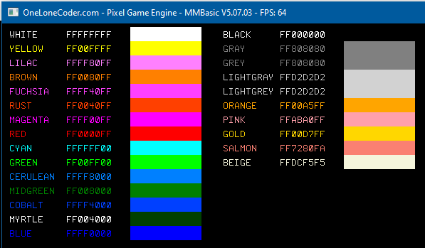

Last demo of named colours:
MODE 1
CLS
TEXT 10,10 , "WHITE     "+HEX$(RGB(WHITE),4), ,1,1,RGB(WHITE)
TEXT 10,30 , "YELLOW    "+HEX$(RGB(YELLOW),4), ,1,1,RGB(YELLOW)
TEXT 10,50 , "LILAC     "+HEX$(RGB(LILAC),4), ,1,1,RGB(LILAC)
TEXT 10,70 , "BROWN     "+HEX$(RGB(BROWN),4), ,1,1,RGB(BROWN)
TEXT 10,90 , "FUCHSIA   "+HEX$(RGB(FUCHSIA),4), ,1,1,RGB(FUCHSIA)
TEXT 10,110, "RUST      "+HEX$(RGB(RUST),4), ,1,1,RGB(RUST)
TEXT 10,130, "MAGENTA   "+HEX$(RGB(MAGENTA),4), ,1,1,RGB(MAGENTA)
TEXT 10,150, "RED       "+HEX$(RGB(RED),4), ,1,1,RGB(RED)
TEXT 10,170, "CYAN      "+HEX$(RGB(CYAN),4), ,1,1,RGB(CYAN)
TEXT 10,190, "GREEN     "+HEX$(RGB(GREEN),4), ,1,1,RGB(GREEN)
TEXT 10,210, "CERULEAN  "+HEX$(RGB(CERULEAN),4), ,1,1,RGB(CERULEAN)
TEXT 10,230, "MIDGREEN  "+HEX$(RGB(MIDGREEN),4), ,1,1,RGB(MIDGREEN)
TEXT 10,250, "COBALT    "+HEX$(RGB(COBALT),4), ,1,1,RGB(COBALT)
TEXT 10,270, "MYRTLE    "+HEX$(RGB(MYRTLE),4), ,1,1,RGB(WHITE)
TEXT 10,290, "BLUE      "+HEX$(RGB(BLUE),4), ,1,1,RGB(BLUE)
TEXT 310,10 , "BLACK     "+HEX$(RGB(BLACK),4), ,1,1,RGB(WHITE)
TEXT 310,30 , "GRAY      "+HEX$(RGB(GRAY),4), ,1,1,RGB(GRAY)
TEXT 310,50 , "GREY      "+HEX$(RGB(GREY),4), ,1,1,RGB(GREY)
TEXT 310,70 , "LIGHTGRAY "+HEX$(RGB(LIGHTGRAY),4), ,1,1,RGB(LIGHTGRAY)
TEXT 310,90 , "LIGHTGREY "+HEX$(RGB(LIGHTGREY),4), ,1,1,RGB(LIGHTGREY)
TEXT 310,110, "ORANGE    "+HEX$(RGB(ORANGE),4), ,1,1,RGB(ORANGE)
TEXT 310,130, "PINK      "+HEX$(RGB(PINK),4), ,1,1,RGB(PINK)
TEXT 310,150, "GOLD      "+HEX$(RGB(GOLD),4), ,1,1,RGB(GOLD)
TEXT 310,170, "SALMON    "+HEX$(RGB(SALMON),4), ,1,1,RGB(SALMON)
TEXT 310,190, "BEIGE     "+HEX$(RGB(BEIGE),4), ,1,1,RGB(BEIGE)
BOX 180,  5,100,20,1,RGB(WHITE),RGB(WHITE)
BOX 180, 25,100,20,1,RGB(YELLOW),RGB(YELLOW)
BOX 180, 45,100,20,1,RGB(LILAC),RGB(LILAC)
BOX 180, 65,100,20,1,RGB(BROWN),RGB(BROWN)
BOX 180, 85,100,20,1,RGB(FUCHSIA),RGB(FUCHSIA)
BOX 180,105,100,20,1,RGB(RUST),RGB(RUST)
BOX 180,125,100,20,1,RGB(MAGENTA),RGB(MAGENTA)
BOX 180,145,100,20,1,RGB(RED),RGB(RED)
BOX 180,165,100,20,1,RGB(CYAN),RGB(CYAN)
BOX 180,185,100,20,1,RGB(GREEN),RGB(GREEN)
BOX 180,205,100,20,1,RGB(CERULEAN),RGB(CERULEAN)
BOX 180,225,100,20,1,RGB(MIDGREEN),RGB(MIDGREEN)
BOX 180,245,100,20,1,RGB(COBALT), RGB(COBALT)
BOX 180,265,100,20,1,RGB(MYRTLE),RGB(MYRTLE)
BOX 180,285,100,20,1,RGB(BLUE),RGB(BLUE)
BOX 480,  5,100,20,1,RGB(BLACK),RGB(BLACK)
BOX 480, 25,100,20,1,RGB(GRAY),RGB(GRAY)
BOX 480, 45,100,20,1,RGB(GREY),  RGB(GREY)
BOX 480, 65,100,20,1,RGB(LIGHTGRAY),RGB(LIGHTGRAY)
BOX 480, 85,100,20,1,RGB(LIGHTGREY),RGB(LIGHTGREY)
BOX 480,105,100,20,1,RGB(ORANGE),RGB(ORANGE)
BOX 480,125,100,20,1,RGB(PINK),RGB(PINK)
BOX 480,145,100,20,1,RGB(GOLD),RGB(GOLD)
BOX 480,165,100,20,1,RGB(SALMON),RGB(SALMON)
BOX 480,185,100,20,1,RGB(BEIGE),RGB(BEIGE)
DO:LOOP
Hex numbers are transparency, blue, green, red

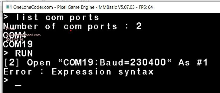

Posted: 10:27am 14 Feb 2022
This worked yesterday, but not anymore. Syntax error.
Posts: 6253
Posted: 10:37am 14 Feb 2022
Option colourcode (colorcode).
- option colorcode does not work. Always colorcode in edit mode.
- option colorcode OFF -> option list shows colorcode off
 option colorcode ON -> option list does not show colorcode entry
Posts: 12176
Posted: 10:52am 14 Feb 2022
  Quote  This worked yesterday, but not anymore. Syntax error.
No it didn't
open "com19:230400"
is the correct syntax same as every other MMBasic variant
Pluto
Joined: 09/06/2017
Location: Finland
Posts: 421
Posted: 11:36am 14 Feb 2022
Thanks Peter. It works as you propose.
However, I am almost sure that the "Baud=230400"-version did work in an earlier version of MMbasic for Windows.  MMBasic DOS/Windows Version User Manual MMBasic Ver 5.05.05 p.7:
  Quote  The following is an example:
OPEN "COM12: baud=4800" AS #5 ' open COM12 with a speed of 4800 baud
PRINT #5, "Hello" ' send the string "Hello" out of the serial port
dat$ = INPUT$(20, #5) ' get up to 20 characters from the serial port
CLOSE #5 ' close the serial port
I am 100% satisfied leaving out the "Baud=".
/Fred
