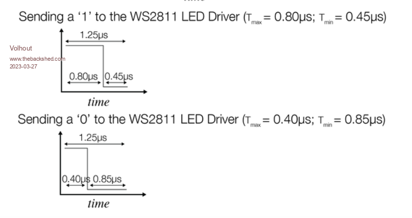

Posts: 5931
Posted: 12:47pm 27 Mar 2023
Hoi Nick,
R3 en R4 moeten misschien wat kleiner in waarde. De signalen naar de WS2812 zijn timing critisch.
